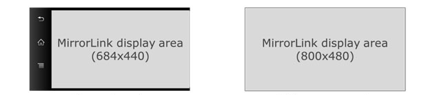

- Добавяне на режим за цял екран за MirrorLink
- Може да ви позволи да използвате приложението MirrorLink™ на по-голям екран чрез "Режим на цял екран".
- Можете да изберете режим на цял екран или нормален режим от менюто с настройки. (Настройката по подразбиране е за цял екран.)

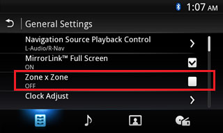

- Нов бутон "return to playback screen of current source" (връщане към екран за възпроизвеждане от текущ източник) от началния екран
- С него ще бъде заменен "бутонът Зона x Зона" в текущия начален екран за подобряване на работата.
- Настройката Зона x Зона ще бъде налична в менюто с Settings (настройки), вместо да се настройва от началния екран.
