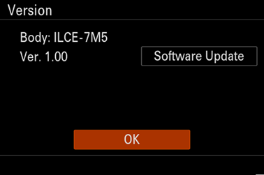

Проверка на версията на системния софтуер
Следвайте инструкциите по-долу, за да проверите версията на системния софтуер:
  1. Изберете Menu (Меню) → Setup (Настройка) → Setup Option (Опция на настройка) → Версия Body (Корпус).
  2. Ще се покаже версията на системния софтуер.

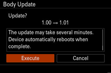

    3. Изберете Software Update (Актуализация на софтуера).
    4. Изберете Execute (Изпълняване) на екрана за потвърждение на обновяването на системния софтуер. Обновяването на системния софтуер ще започне.
      Екранно съобщение:
      • Update? (Актуализация?) X.XX → Y.YY
        • X.XX: Номер на текущата версия
        • Y.YY: Номер на най-новата версия

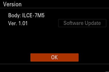

    Стъпка 2: Потвърдете версията на системния софтуер на фотоапарата си
    1. Изберете Menu (Меню) → Setup (Настройка) → Setup Option (Опция на настройка) → Version (Версия) → Body (Корпус).
      Актуализацията е била успешна, ако на екрана се покаже Ver. 2.00.
