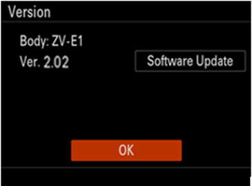

Проверка на версията на системния софтуер
Следвайте инструкциите по-долу, за да проверите версията на системния софтуер:
  1. Изберете Menu (Меню) → Setup (Настройка) → Setup Option (Опция на настройка) → Version (Версия) → Body (Корпус).
  2. Ще се покаже версията на системния софтуер.
Забележки:
  • Ако текущата версия на системния софтуер е Ver. 2.02, не е необходима актуализация.
  • Ако се появи екранът за настройка Date/Time (Дата/час), когато включите фотоапарата си, не забравяйте да зададете датата и/или часа на правилните стойности.

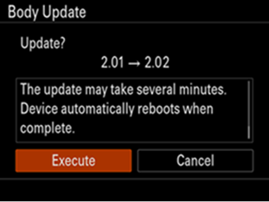

    Стъпка 1: Актуализирайте системния софтуер
    1. Поставете картата с памет, която съдържа записаните данни за системния софтуер, в слота на фотоапарата.
    2. Изберете Menu (Меню) → Setup (Настройка) → Setup Option (Опция на настройка) → Version (Версия) → Body (Корпус).
    3. Изберете Software Update (Актуализация на софтуера).
    4. Изберете Execute (Изпълняване) на екрана за потвърждение на обновяването на системния софтуер. Обновяването на системния софтуер ще започне.
      Екранно съобщение:
      • Update? (Актуализация?) X.XX → Y.YY
        • X.XX: Номер на текущата версия
        • Y.YY: Номер на най-новата версия
      Забележки:
      • Не премахвайте батерията или картата с памет по време на актуализацията.
      • След като потвърдите данните, можете да щракнете върху Execute (Изпълняване).
      • Моля, превъртете екрана надолу, колкото е необходимо, за да видите пълния текст.

    6. Когато актуализацията приключи, фотоапаратът ще се рестартира автоматично.
      След рестартиране, след като се появи екранът "Body update complete" (Актуализацията на корпуса е завършена), натиснете OK.
    Стъпка 2: Потвърдете версията на системния софтуер на фотоапарата си
      Актуализацията е била успешна, ако на екрана се покаже Ver. 2.02.
